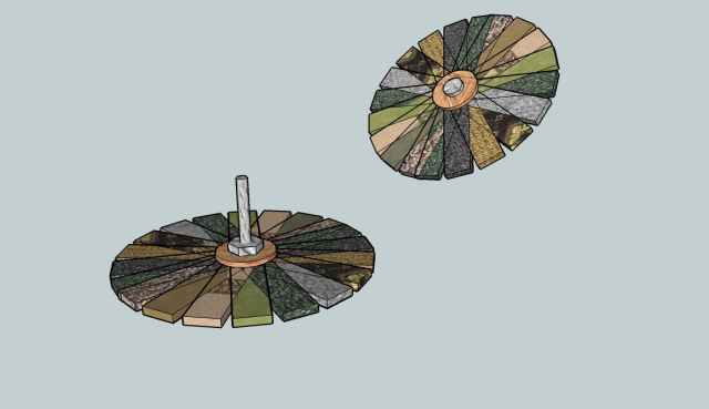

Esetleg megpróbálhatod, hogy egy multifunkciós gépbe (ld pl Dremel) befogatható, korongra, rövid szövetcsíkokat erősítesz, mint valami polírkorong, és ezzel próbálod menteni a menthetőt (ld lenti kép). A fordulat megválasztásával elfogadható eredményt érhetsz el. Vigyázz, hogy a vékony, finom részletek ne sérüljenek!

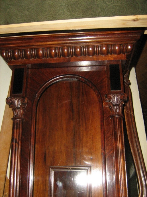

Köszönöm a Segítséget, sokat használt az ajánlott link,innen jutottam el a megoldáshoz,feltöltöm az eredményt bemutató fotót
Üdv Beppi
A díszítő elem igazán szép esztergályos munka. Több mint valószínű, hogy ezt előzőleg még gépen szépen előkészítették, majd aztán vágták darabokra és használták fel díszítő elemnek. Gyakorta látni hasonlókat régi tükrökön, asztali vagy faliórákon.
Javaslom, ha kedved lelled benne, és valóban érdekel, próbáld meg más anyagokon is, így legalább ha élesben megy a dolog, lesz benne gyakorlatod. Szerencsére egyre több felületvédő anyag természetes alapanyagok felhasználásával készül, és nem okoz gondot leginkább gyerekjátékoknál a megfelelő felületvédő anyag kiválasztása - vajon ha lefestem, és szájába veszi, nem lesz baja tőle???. A sellak és a szesz is gyakorlatilag ezeknek tesz eleget, viszont a végső megoldás nagyban függ a bedolgozás mikéntjétől. És hát a végeerdmény sem elhanyagolható... :)
