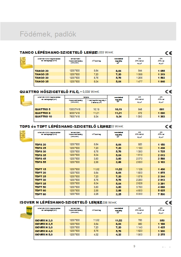

Erre nem tudok mit mondani, a területi képviselő is csak ember. A weboldalon a műszaki szigetelések között találtam meg az AP 20-at, a lőrésszerű képen is alulról rakják fel a mennyezetre, más infó nincs róla. Érdemes lenne a céget felhívni és közvetlenül náluk érdeklődni. Ha az AP20 nem fogja elbírni a felette lévő padló és azokon lévő bútorok, gyerekek súlyát és összerogy, nem fog semmit hangszigetelni.
Érdemes az Isover honlapját megnézned, mindenféle elrendezésre megoldást és rétegrendet kínál:
Kezdőlap > Hangszigetelés > Padló > Fa gerendafödémek
A Quattro viszont jó lesz kitöltőnek, de nem kifejezetten hanggátló, inkább hőszigetelőnek nézem:

Sajna nem túl jó minőségű a lista, pdf-ből kellett képformába konvertálni, de az Isover weboldaláról letölthető:
