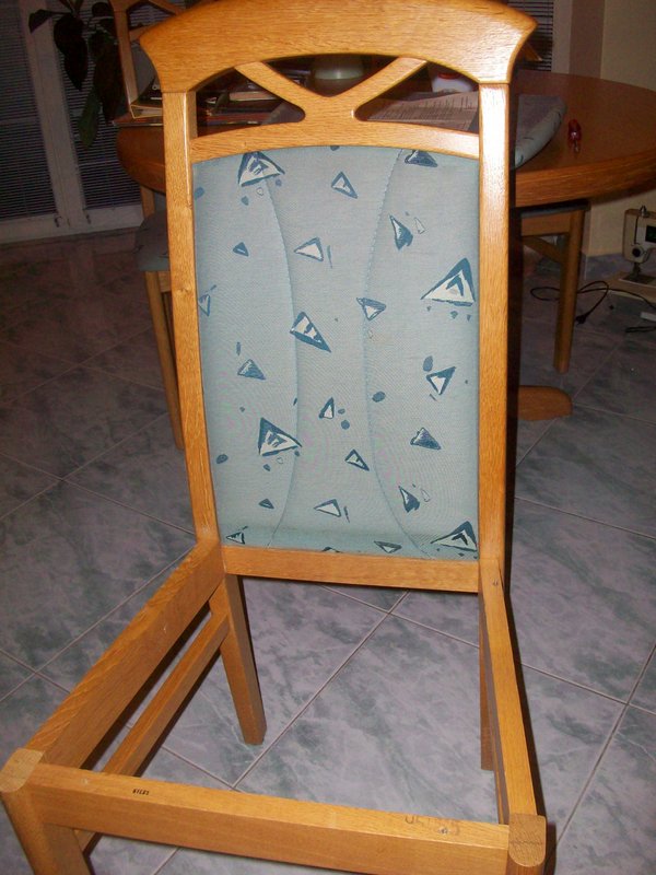

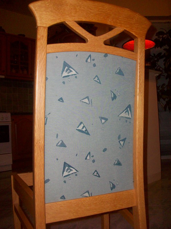

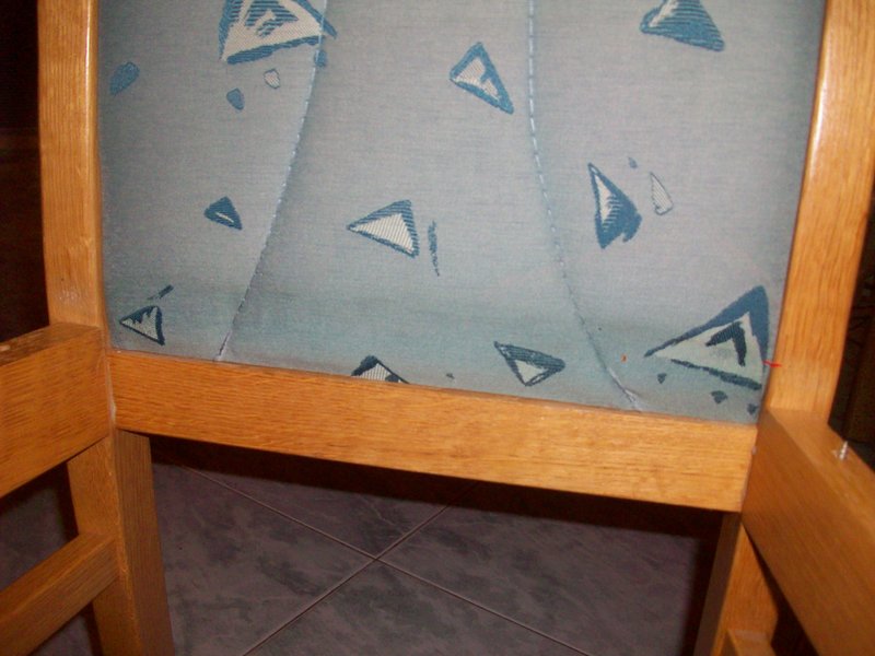

Segítséget szeretnék kérni , hogy ennek a széknek a háttámláját hogy tudnám kiszedni a keretéből, mert szeretnénk áthúzni másik kárpittal? Az ülőrésszel nem volt gond, mert az csavarral volt rögzítve, de ez már kicsit bonyolultabb. :roll:
Nem tudom, h milyen technikával van összerakva ....szét kell szedni teljesen a keretet vagy pedig elég csak az alsó kereszttartót kiszedni valahogy?...és legfőképpen, hogy hogyan, milyen technikával ill. eszközzel, hogy ne barmoljuk szét a fakeretet?
Ha valaki hozzáértő tudna tanácsot adni, nagyon megköszönném.
Üdv: Valéria
Nekem erős a gyanúm, hogy a háttámla kárpitos része egy darab bútorlap, amit beszivacsoztak, kárpitoztak, majd szépen beletiplizték a tömörfa-keretbe.
A képek alapján a keret "egyben" van, azaz nem lötyög az illesztéseknél, így én -sajnos- nem sok esélyt látok arra, hogy roncsolás nélkül kivehető a háttámla.
Elsőre nehezen. De nem elképzelhetetlen.

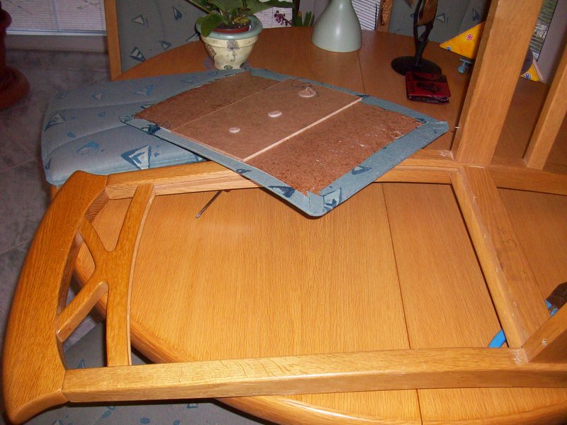

Kedves jmedvegy!
Köszönöm a hozzászólást és Örök hála, mert a szavaid hatására nekiálltam lebontani a szövetet, és meg is lett a megoldás.

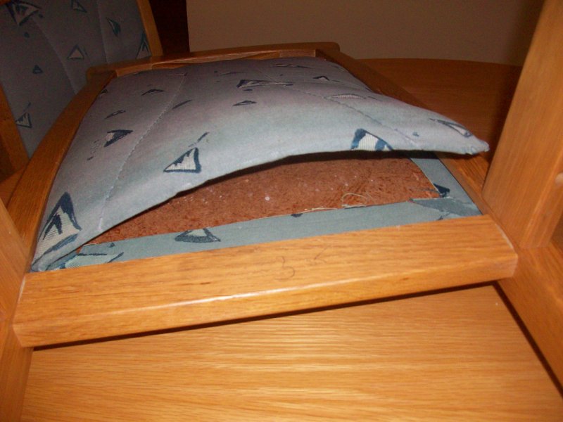

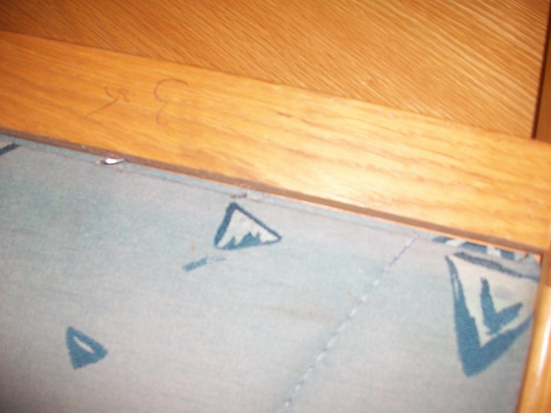

Az egyik széknél észrevettem, h a támla alsó része nincs teljesen belecsúszva a keretbe és kárpitos kapcsok vannak ott. Gondoltam azt felfeszegetem és meglátom mi lesz ott. (azokkal a kapcsokkal volt összefogatva végül is az első és a hátsó támla ) ahogy kiszedtem őket alá tudtam nyúlni csavarhúzóval és akkor éreztem h meghajlott a támlalemez.....és ki tudtam húzni az általad is írt , mint egy képkeretből.
Mellékelek képet is, hátha még valakinek jól jön ez segítségként.
Nagyon köszönöm mégegyszer! ....most már kárpitozhatunk :P
Üdvözlettel: Valéria
Örültem, hogy segíthettem.
Köszönöm a képeket, így mások számára is egyszerűbbé válhat egy hasonló felújítás.
