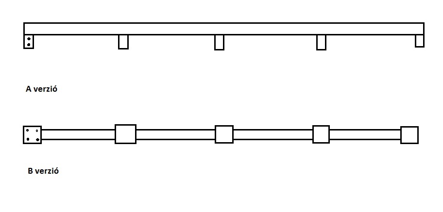

Mivel ennek a szerkezetnek önmagában nincs oldalirányú támasztása mint egy épület falainak a sarkoknál, szükséges támasztókat beépíteni. Ez lehet az egyik oldalán egy merőleges - egy elem hosszú - betonelemből borda, vagy oszlopok 40x40-es oszlopzsalu elemből.
Betonelem kerítés.jpg (28.41 KiB) Megtekintve 92497 alkalommal.
A pöttyök a függőleges vasalást jelentenék a merevítésekben. Természetesen az alapnak is követni kell a kerítés struktúráját.

Erre ne áldozzatok területet a kertből, elég egy oldalról. A lényeg a jó alapozás, erős beton és vasalás. Érzésem szerint elég a rajzon feltüntetett támaszték mennyiség, de lehet növelni a támasztékok számát, esetleg szélesebb támasztékot csinálni, ami jobban benyúlik a kertbe. 2 méternél sűrűbbre már ne rakjátok, felesleges.
